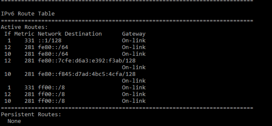

Oui j'ai fait Tools-Routind and Remote Access
J'ai choisi Custom et le mode Nat
IPv4 - Général
J'ai deux carte et l'un est bien avec mon adresse pour obtenir mon internet et l'autre qui le donne.
C'est tu normal que mon Loopback me donne une adresse 127.0.0.1 qui est bidon
Aussi Internal qui est a Not available
Autre chose que je trouve annormale
Dans Network Connections mes 2 cartes
IPv4 et IPv6 No Internet access
L'une je l'ai mis sur dynamique pour avoir internet et l'autre static pour décidé l'adresse
Mon routage j'ai choisi une plage genre de 100 à 200 et mon client à bien 100
