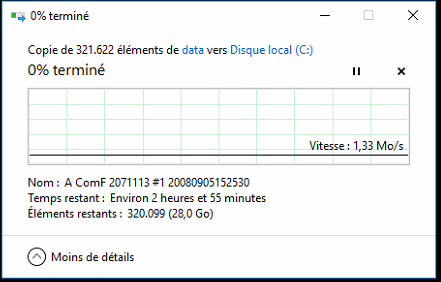

max Posted October 2, 2018 Author Report Share Posted October 2, 2018 Alors déjà, quand je clique droit sur le répertoire, il faut 5 - 10 secondes pour que le menu apparaisse. Ensuite, je copie à partir du PC lent : "Détection de 0 éléments pendant 35 secondes" "Détection de xxx éléments pendant 2 minutes" "figé" "Temps restant : calcul" ** Ca fait déjà 3 minutes 30 et il ne m'a détecté que 217 Mo sur un total d'environ 20 Go Le nombre d'éléments détectés augmente peu à peu Au bout de 8 minutes, la détection s'accélère fortement mais se fige encore par moments. Au bout de 13 minutes, c'est toujours en détection et rien n'a encore été copié. Idem au bout de 28 minutes Au bout de 29 minutes, la copie démarre enfin : On dirait que c'est principalement la navigation dans les répertoires qui pose problème... Durant la copie, la vitesse reste stable à environ 1,2 - 1,5 Mo/s J'arrête la copie après constatation de cette stabilité. Sur le PC qui fonctionne normalement : "Détection de 0 éléments pendant 35 secondes" Au bout d'une minute, il a déjà détecté 17000 éléments. A 3 minutes : 74000 éléments et 5.8 Go détectés A 9 minutes : 230000 éléments et 18,6 Go détectés Au bout de 12 minutes, la copie démarre. La vitesse reste stable à environ 1,0 - 1,53Mo/s Link to comment Share on other sites More sharing options...
