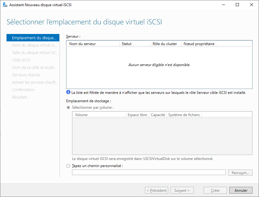

Mux1973 Posted October 2, 2021 Report Share Posted October 2, 2021 Bonjour, je me suis monté 2 ordi en Windows Server 2019 pour me faire les dents sur les cluster de basculement. Avant de créer un rôle, il est demandé de créer un disque virtuel iSCSI. Le problème que je rencontre c'est que dans la fenêtre où l'on sélectionne l'emplacement du stockage, il y a le message dans la rubrique 'Serveur' comme quoi il n'y a pas de serveur éligible disponible et la liste des emplacements du stockage est vide. La fonctionnalité 'Serveur cible iSCSI' est bien installé et je ne vois rien d'autre comme configuration à faire. Je suis coincé depuis un bon moment avec ça. C'est surement 3 fois rien, mais je ne comprend pas d'où vient le problème. Merci pour votre aide. Link to comment Share on other sites More sharing options...
Mux1973 Posted October 3, 2021 Author Report Share Posted October 3, 2021 Bonjour à tous, Bon, j'ai trouvé d'où vient le problème. En fait, j'ai fait les choses à l'envers. J'ai créé le cluster avant le disque virtuel iSCSI et visiblement ça ne lui plait pas. Ce qui est curieux, c'est que c'est au moment de créer des rôles à mon cluster que l'assistant me demande de créer un disque virtuel et que cela coince. Voili, voulou ! YBeth 1 Link to comment Share on other sites More sharing options...
