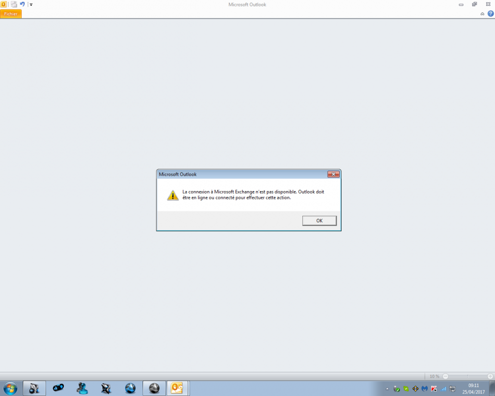

MrBlue Posted April 25, 2017 Report Share Posted April 25, 2017 Bonjour, Désolé de déterrer ce sujet mais j'ai un soucis. Suite à un formatage et réinstallation de mon système (W7), j'ai un soucis avec Outlook 2010. J'avais sauvegarder mes paramètres sous forme de clé de registre que j'ai ré appliqué après la réinstallation. Depuis j'ai une petite fenêtre qui s'ouvre à chaque lancement d'Outlook et qui me demande le mot de passe de mon compte Hotmail. Je rentre ce mot de passe mais rien n'y fait. Cette petite fenêtre s'ouvre sans arrêt et si je clique sut annulé de cette petite fenêtre, j'ai ce message: "La connexion à Microsoft Exchange n'est pas disponible. Outlook doit être en ligne ou connecté pour effectuer cette opération." Quelqu'un pourrait m'aider svp ? Car je sèche là ! Merci d'avance. Stéphane Link to comment Share on other sites More sharing options...

MrBlue Posted April 25, 2017 Report Share Posted April 25, 2017 Oui mon adresse mail est bien hébergée par hotmail. J'arrive à accéder à cette adresse via le webmail sans aucun soucis. Je ne peux pas vérifier les ports et les paramètres POP, SMTP, IMAP car outlook bloque à l'ouverture en indiquant : chargement du profil et une petite fenêtre apparaît en me demandant de valider mon mdp. Je le valide et elle réapparaît tout le temps. Et si je fais annulé sur cette petite fenêtre, j'ai ce message : "La connexion à Microsoft Exchange n'est pas disponible. Outlook doit être en ligne ou connecté pour effectuer cette opération." Link to comment Share on other sites More sharing options...
MrBlue Posted April 25, 2017 Report Share Posted April 25, 2017 Voici ce que cela donne: Link to comment Share on other sites More sharing options...
sammas537 Posted April 25, 2017 Report Share Posted April 25, 2017 et t as quoi dans Panneau configuration > Courrier ps : y a ton adresse mail qui apparait dans l'image en clair Link to comment Share on other sites More sharing options...
MrBlue Posted April 25, 2017 Report Share Posted April 25, 2017 L'adresse n'apparaît pas dans Panneau configuration/compte puisque je n'arrive pas à aller plus loin avec outlook Link to comment Share on other sites More sharing options...

sammas537 Posted April 25, 2017 Report Share Posted April 25, 2017 Sur 10/06/2013 at 17:39 , patricia a déclaré: Dérouler l’arborescence [+] jusqu'à pour 2007 et 2010HKEY_CURRENT_USER/Software,/Microsoft/Windows NT/CurrentVersion/Windows Messaging Subsystem/Profiles creuser de ce coté la car apparemment c'est la qu'est stocké les profils de oulook 2010 Link to comment Share on other sites More sharing options...
