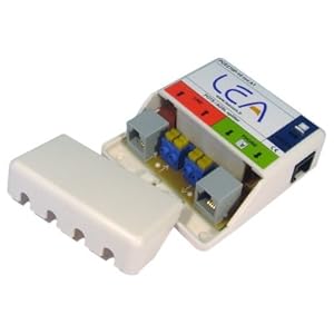

eric Posté(e) 28 décembre 2012 Auteur Signaler Posté(e) 28 décembre 2012 je parle de ce filtre maitre la.Non pas essayé sur une autre prise
