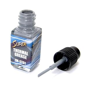

RogerVador Posté(e) 21 septembre 2012 Signaler Posté(e) 21 septembre 2012 Quelle pâte thermique utilisez-vous, moi je ne me suis jamais fixé sur une marque (Artic, Noctua, Zalman avec pinceau,..) . C'est un sujet peu fouillé et pourtant fondamental pour la longévité du matériel. Quel quantité commandez-vous et à quel prix? Zepirates a réagi à ceci 1
Zepirates Posté(e) 21 septembre 2012 Signaler Posté(e) 21 septembre 2012 Je connais pas la Zalman avec pinceau c'est a dire que c'est liquide comme un vernis ?! Moi perso Arctic Silver 5 ou Zalman ZM-STG2 en Seringue !
Mikael Posté(e) 21 septembre 2012 Signaler Posté(e) 21 septembre 2012 Moi j'utilise la zalman avec pinceau. Je trouve ça beaucoup plus pratique. Par contre il ne font pas de gros flacon, du coup je fait seulement 2/3 PC avec 1 seul flacons. J'ai un amis qui lui avait acheter un gros tube, mais bon ca en fou partout je ne trouve pas aussi propre que le Zalman. Pour répondre a Zepirates, en effet, ca ressemble a du vernis. Zepirates a réagi à ceci 1

Mikael Posté(e) 22 septembre 2012 Signaler Posté(e) 22 septembre 2012 L'avantage de la zalman c'est que l'on peut l'appliquer de façon très précis. Et donc sur toutes la surface du proc.
