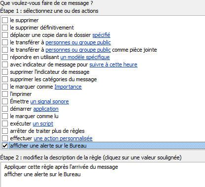

ducke Posted February 24, 2013 Report Share Posted February 24, 2013 salut, j'utilise les règles depuis un moment déjà, mais une question me vient. J'ai attribué comme règle que les messages venant des membres du club de vtt arrivent directement dans un dossier "ctc", mais pour tout nouveau message reçu d'un de ces contact, je ne reçoit pas la notification près de l'heure windows avec la petite enveloppe pour signaler un nouveau message. Tu as la raison Patricia? EDIT : c'est outlook 2007 que j'utilise Link to comment Share on other sites More sharing options...
patricia Posted February 24, 2013 Author Report Share Posted February 24, 2013 Bonjour Ducke, C'est bien un problème de 2007 l'enveloppe n'apparait que pour les messages arrivés dans la boîte de réception et non dans des sous-dossiers ! En version 2003 le problème n'existait pas. 1- Vérifie tout de même que dans "Outils", "Options", "Options de la messagerie", "Options avancées de la messagerie" il est bien sélectionné "Afficher l'icône d'une enveloppe dans la zone de notification". (Cela doit être fait je me doute !) 2- Si tu préfère tu peux aussi rajouter un son particulier sur l'arrivée du message toujours dans la règle pour être alerté, là tu devrais au moins l'entendre. 3- Souvent avec la gestion des messages en 2007, il arrive que tu doives configurer toi même l'alerte. Pour cela va dans le menu "Outils", "Règle et Alertes", "Onglet Règles du courrier", "Modifier les paramètres de la règle", "Assistant Gestion des messages", et coche la case "Afficher une alerte sur le bureau". Attention ce n'est pas une enveloppe mais une alerte donc une boîte msg que tu peux paramétrer en transparence et en placement sur ton écran. Voici un lien sur lequel tu trouveras une animation pour paramétrer la notification ce qui sera plus visuel et construire la règle qui te permettra à chaque réception de message dans un sous dossier de voir cette alerte sur ton bureau car, je ne me souviens plus si en 2007 il était possible dans la règle elle même de configurer "Afficher une alerte sur le bureau". (Je ne peux pas mettre deux outlook sur un même poste) http://dolphy35.developpez.com/article/outlook/fiches/notification/ Pour la règle dont il parle dans son post plus bas je l'ai testée, elle fonctionne très bien, mais, c'est une msg en plein milieu de l'écran qui te permet d'ouvrir le message directement. Là voici : Perso je l'ai modifiée et j'ai mis "Afficher une alerte sur le Bureau" (c'est celle qui est paramétrable que tu vois dans l'animation) mais je suis en 2010 et comme je l'ai dit plus haut je ne sais plus si tu as cette possibilité en 2007 dans la règle ! Si tu as plusieurs adresses de messagerie dans ton dossier personnel tu peux rajouter entre les deux phrases, envoyé à et mettre toutes tes adresses ainsi la règle se fera pour toutes les boîtes. Ce qui donne ceci en bas de mon écran là où j'ai décidé de placer mon alerte : Voici également un lien écrit Microsoft de paramétrage si tu préfères : http://office.microsoft.com/fr-fr/outlook-help/activer-ou-desactiver-les-alertes-sur-le-bureau-HA010098670.aspx 4- Tu peux mais après sauvegarde aussi tenter une réparation office (2007 est vraiment bizarre, parfois ça marche...???) je crois me souvenir qu'elle se trouve dans le point d'interrogation à la fin de la barre des menus. 5- Et toujours après sauvegarde tu peux tenter aussi une réparation du pst par lancement de : Scanpst.exe (mais c'est pas gagné) : Tu devrais le trouver là : C:\Program Files\Microsoft Office\Office12 Dis moi quelle solution tu auras choisi et pourquoi cela en aidera certainement d'autres qui sont sur 2007. J'espère avoir répondu à ta question, même si je ne peux pas régler les "bugs" de 2007. Link to comment Share on other sites More sharing options...

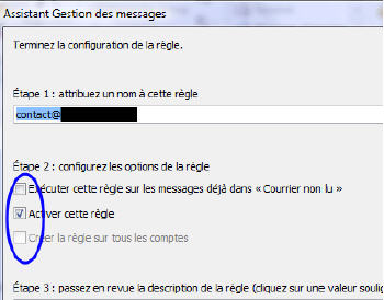

mydeur Posted June 6, 2013 Report Share Posted June 6, 2013 Salut ! Je cherche de l'aide sur outlook 2010. Je l'administre en entreprise. J ai un problème sur l'execution automatique des règles de transfert que j'ai créé. J'ai cherché un peu partout mais il n'y a jamais de réponse apportée à mon soucis. J'ai créé une boite générique afin de faire tampon entre des anciennes et nouvelles adresses. Je me connecte à Windows avec le compte associé au compte exchange. Je créé des règles du type: "Appliquer cette règle après l'arrivée du message avec XXXXX dans l'adresse de l'expediteur le transférer à XXXXX@XXX.com" (adresse interne à mon domaine) Ces règles sont activées, le client outlook tourne en continu, les transferts ne s'effectuent que si j'execute manuellement les règles. Pourquoi elles ne se lancent pas en auto??? Ca me rend dingue, merci par avance pour toute piste qui pourrait m'etre indiquée). Link to comment Share on other sites More sharing options...
patricia Posted June 6, 2013 Author Report Share Posted June 6, 2013 Donc premièrement je suis chez moi donc pas d'Exchange. J'ai beaucoup travaillé avec Exchange en Entreprise pour Outlook justement. Donc j'ai besoin que tu répondes à certaines questions d'abord. Dans la règle : n'as tu pas coché sur cet ordinateur seulement*Voir plus bas dans le tri ? Concernant cette image : 1 : As tu coché activer cette règle 2 : As tu plusieurs comptes si oui la case n'est pas grisée et il faut que tu vois toi même si tu dois ou non la cocher. Concernant les règles clients et serveurs : Il faut faire attention à l'ordre des règles ; dans toutes les règles que tu as réalisées il y en a peut être une qui prend le pas sur celle-là et du coup elle ne s'exécute pas. Pour essayer mets la en premier et fait l'essai, si c'est une règle serveur comme tu peux le voir ci dessous elle s'exécute en premier. Si elle fonctionne alors le souci se trouve là. Ci-dessous l'ordre de tri avec Exchange : Trier la séquence selon laquelle les règles fonctionnent Triez les règles en gardant ceci à l'esprit : les règles qui s'exécutent sur un serveur, tel que Microsoft Exchange Server, fonctionnent toujours en premier, suivies de celles qui s'exécutent dans Outlook sur votre ordinateur. Pour appliquer les règles aux seuls messages de votre ordinateur, sélectionnez « sur cet ordinateur uniquement » comme condition.*ici Pour éviter que plusieurs règles n'affectent le même message, particulièrement si vous ne souhaitez pas que la règle de niveau le plus bas soit prioritaire lorsque plusieurs règles s'appliquent, sélectionnez l'action « arrêter de traiter plus de règles ». Règles exécutées avec Exchange : Règles basées sur le serveur et règles basées sur le client seulement Règles serveur Si vous disposez d’un compte Microsoft Exchange, le serveur peut appliquer des règles à vos messages même si Outlook n’est pas exécuté. Ces règles sont appelées « règles serveur ». Les règles doivent être définies de manière à être appliquées aux messages qui arrivent dans votre Boîte de réception sur le serveur, et les règles doivent pouvoir s’exécuter jusqu’à la fin sur le serveur. Par exemple, une règle ne peut pas s’exécuter jusqu’à la fin sur le serveur si l’opération spécifie qu’un message est imprimé. Si une règle ne peut pas être appliquée sur le serveur, elle est appliquée lorsque vous lancez Outlook. Règles client Un « client » est un programme de messagerie électronique, qui s’exécute sur un ordinateur individuel. Une règle qui ne peut pas être exécutée par le serveur est une « règle client » car elle ne s’exécute que sur l’ordinateur individuel. Si votre liste de règles contient des règles qui peuvent être exécutées sur le serveur et d’autres qui ne le peuvent pas, les règles serveur sont appliquées en premier, et ensuite les règles client sont appliquées. Vois déjà tout cela et tiens nous au courant. N'oublie pas que je n'ai pas exchange donc si tu as d'autres questions fait un doc images où je peux voir tes règles définies tu peux me l'envoyer en MP si tu ne peux pas masquer certaines adresses si tu préfères. Et si dans ce post tu trouves ta réponse, précise là afin que d'autres puissent s'y référer plus tard. J'attends de tes nouvelles. Link to comment Share on other sites More sharing options...
